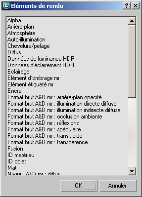

Cette boîte de dialogue vous permet de sélectionner les éléments à rendre.
Barre d’outils principale > (Configuration rendu) > Boîte de dialogue Configuration rendu > Groupe de fonctions Eléments de rendu > Panneau déroulant Eléments de rendu > Bouton Ajouter > Boîte de dialogue Eléments de rendu
Menu Rendu > Configuration rendu > Boîte de dialogue Configuration rendu > Groupe de fonctions Eléments de rendu > Panneau déroulant Eléments de rendu > Bouton Ajouter > Boîte de dialogue Eléments de rendu
La liste déroulante affiche les noms des éléments pouvant être rendus séparément.
