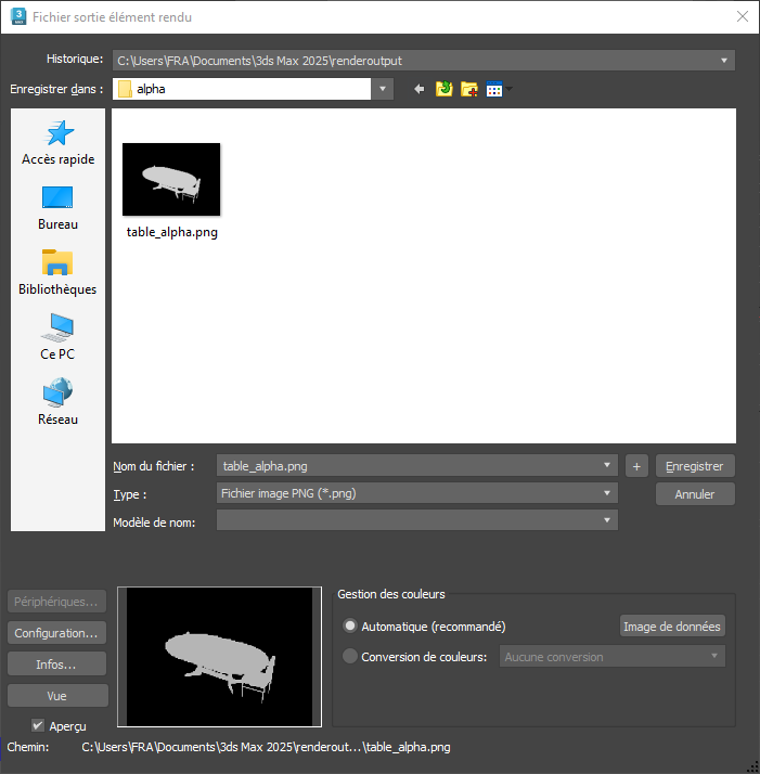

Boîte de dialogue Fichier sortie élément rendu
La boîte de dialogue Fichier sortie élément rendu vous permet de nommer un fichier dans lequel sera enregistré un élément du rendu. Vous pouvez également indiquer le type de fichier de rendu et définir des options telles que la compression, la profondeur de couleur et la qualité selon le type de fichier choisi.

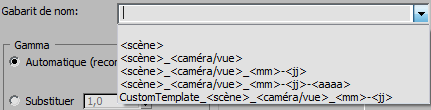

Modèle de nom
La liste déroulante vous permet de sélectionner un nom de fichier en fonction de la scène 3ds Max et des paramètres du système.
  • <scène> Le nom de la racine du fichier de scène MAX
  • <caméra/vue> Le nom de la caméra ou de la fenêtre active
  • <mm> Le mois
  • <jj> Le jour
  • <aaaa> L’année
Par exemple, si vous choisissez l’avant-dernier modèle de la liste, le fichier sera nommé car_rig_final_Camera_Driver_01-28-2014.
La zone de texte permet de créer des modèles. Par exemple, vous pouvez remplacer <scène>_ <jj>_<mm> par <jj>_<mm>_<scène>. Le texte que vous entrez devient partie intégrante du modèle de nom. 3ds Max peut enregistrer jusqu'à 10 modèles personnalisés (sans compter ceux par défaut, qui s'affichent toujours dans la liste). Une fois que le nombre maximum de modèles personnalisés a été enregistré, en entrant un nouveau modèle le premier modèle personnalisé enregistré est supprimé de la liste.
Enregistrer
Définit les informations du fichier pour l'enregistrement lors du rendu. Ferme la boîte de dialogue si vous n'avez pas modifié le type de fichier de sortie.
Si vous l'avez modifié, cliquez sur Enregistrer pour afficher la boîte de dialogue Configuration pour le type de fichier spécifié. Modifiez les paramètres si nécessaire puis cliquez soit sur OK pour fermer les boîtes de dialogue Configuration et Sortie soit sur Annuler pour revenir à la boîte de dialogue Sortie.
Annuler
Annule la sélection et ferme la boîte de dialogue.
Périphériques
Permet de choisir le périphérique matériel de sortie, par exemple, un enregistreur de disque numérique. Le périphérique, son pilote et son plug-in 3ds Max doivent être installés sur votre système afin que vous puissiez utiliser cette fonction.
Configuration
Cliquez pour ouvrir une boîte de dialogue contenant des commandes de type de fichier de sortie. Celles-ci sont fonction du format de fichier.
Remarque : Le bouton Configuration n'est disponible qu'après précision d'un nom et d'un type de fichier. Si vous avez déjà choisi un type dans la liste déroulante Type de fichier, cliquez n’importe où dans la boîte de dialogue pour activer le bouton Configuration. Si vous avez commencé par saisir un nom de fichier et une extension (par exemple test.png), appuyez sur la touche Tabulation pour activer le bouton Configuration. De plus, lorsque vous cliquez sur Configuration, vous utilisez l’extension de nom de fichier, même si elle est différente du paramètre Type de fichier.

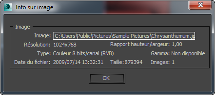

Infos
Affiche des informations supplémentaires sur le fichier mis en surbrillance, comme le nombre d'images par seconde, la qualité de compression, la taille du fichier et la résolution. Les informations disponibles dépendent du type de fichier.
Si le fichier intègre une valeur, cette dernière est affichée dans la boîte de dialogue. Dans le cas contraire, « Non disponible » est indiqué.

Gestion des couleurs [modes de gestion des couleurs OCIO uniquement]
Détermine la façon dont les couleurs sont converties à partir de l’espace de rendu lors de l’enregistrement des fichiers de sortie.
Automatique (recommandé)
Applique les transformations de couleur de sortie spécifiées dans les paramètres de gestion des couleurs. Lorsque l’option Automatique est activée, les transformations qui seront appliquées sont affichées en lecture seule sous Conversion de couleurs.
