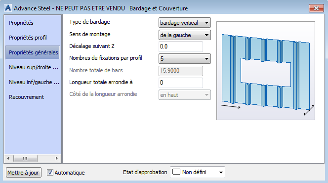

Onglet Propriétés générales
Direction du bardage Définit la direction du bardage.
Orientation du bardage Sélectionne l'orientation du bardage. A partir du haut ou du bas (pour un bardage horizontal) A partir de la gauche ou de la droite (pour un bardage vertical).
Décalage Z Déplace le bardage dans la direction Z.
Quantités de connecteurs par profil Sélectionnez la quantité pour un profil et une poutre de support. Advance Steel calcule la quantité totale en multipliant cette valeur par le nombre de profils de bardage et le nombre de poutres de support pour la zone de bardage.

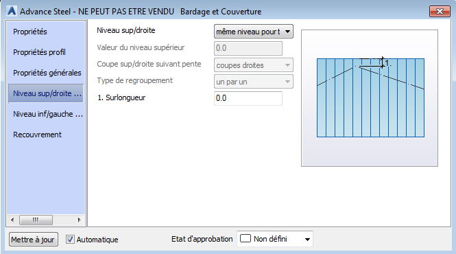

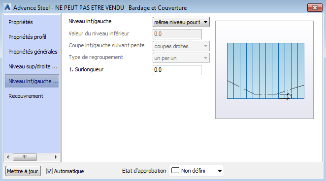

Onglets Niveau et Décalage - Haut/Droite et Bas/gauche
Dans ces onglets, vous pouvez définir la forme du bardage sur les niveaux supérieurs et inférieurs.
Exemples :

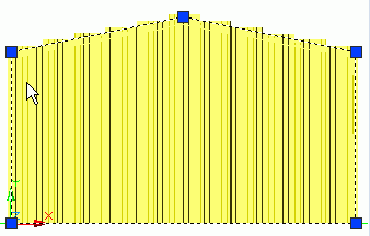

Niveau supérieur Même niveau pour tous les profils Tous les profils de bardage sont alignés sur le même niveau, conformément à la pente.
Décaissée supérieure suivant pente Les profils de bardage peuvent être coupés droits ou le long de la pente.
Choix de regroupement (uniquement pour les coupes droites) Sélectionnez le nombre de profils à couper droit.
1. Décalage supplémentaire Les profils de bardage chevauchent la zone. Le décalage peut être positif, négatif, ou égal à zéro.
Longueur totale arrondie à Affiche la longueur calculée + le décalage supplémentaire, arrondis à une longueur totale, elle-même "arrondie" à la valeur suivante.

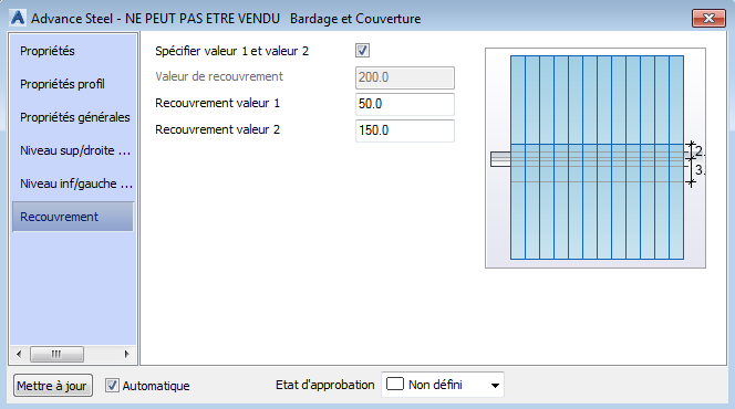

Onglet Recouvrement
Si les profils de bardage se chevauchent, le chevauchement peut être défini à l'aide d'une ou deux valeurs. Les valeurs de chevauchement peuvent être positives, négatives ou égales à zéro.
