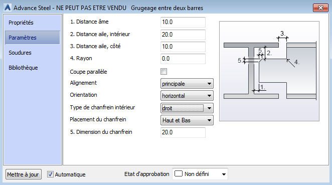

Dans cet onglet de la boîte de dialogue Propriétés, vous pouvez définir la distance entre les poutres.
1. Distance de l'âme |
Définit la distance entre les âmes de deux poutres. |
2. Distance de l'aile, intérieur |
Définit la distance de grugeage par rapport au côté intérieur de l'aile de la poutre de plancher. |
3. Distance de l'aile, côté |
Définit la distance entre le côté externe de l'aile de la poutre de plancher et la poutre traitée. |
4. Rayon |
Définit le rayon de l'angle de grugeage. |
Coupe parallèle |
Si cette option est sélectionnée, la poutre secondaire est coupée perpendiculairement. Sinon, une coupe parallèle à la poutre principale est créée. |
Aligner |
Sélectionnez l'alignement du grugeage. |
Aligner |
La poutre secondaire est coupée parallèlement à la poutre principale.
Perpendiculaire |
La poutre secondaire est coupée perpendiculairement.
Orientation |
Sélectionnez l'orientation du grugeage. |
Horizontal |
Le grugeage est aligné horizontalement.
Incliné |
Le grugeage est aligné par rapport à la pente de la poutre secondaire.
Finition d'angle |
Différentes finitions d'angle sont disponibles : convexe, concave et droite. La dimension de l'angle est ensuite définie. Sélectionnez Aucun pour un raidisseur rectangulaire. |
Position d'angle |
Sélectionnez l'emplacement de création de la finition d'angle : haut et bas ; des finitions d'angle sont créées au niveau des parties supérieure et inférieure de la poutre secondaire. Haut : une finition d'angle est créée au niveau de la partie supérieure de la poutre secondaire. Bas : une finition d'angle est créée au niveau de la partie inférieure de la poutre secondaire. |
5. Dimension chanfrein |
Définit la dimension de l'angle. |
