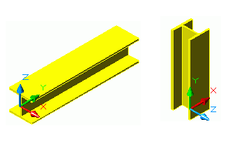

Des poutres droites sont créées dans le modèle 3D Advance selon le système de coordonnées utilisateur courant (SCU) en indiquant un point de départ et un point d'arrivée. Une poutre est créée selon la coupe sélectionnée.
Le système de coordonnées utilisateur courant (SCU) détermine la position des axes principaux des sections (lignes de travail) : l'âme de la poutre est orientée dans la direction Z du SCU (en d'autres termes, le haut de la coupe est dans la direction Z).

  1. Sélectionnez un SCU adéquat.
  2. Dans l'onglet Objets le groupe de fonctions Poutres, sélectionnez la section souhaitée à l'aide de l'icône déroulante correspondante.
  3. Indiquez le point de départ de l'axe du système de poutres.
  4. Définissez le point d'arrivée de l'axe du système de poutres.
La boîte de dialogue Propriétés s'affiche.
