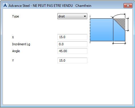

Découvrez comment modifier les propriétés de préparation pour les coupes d'angle et supérieures.

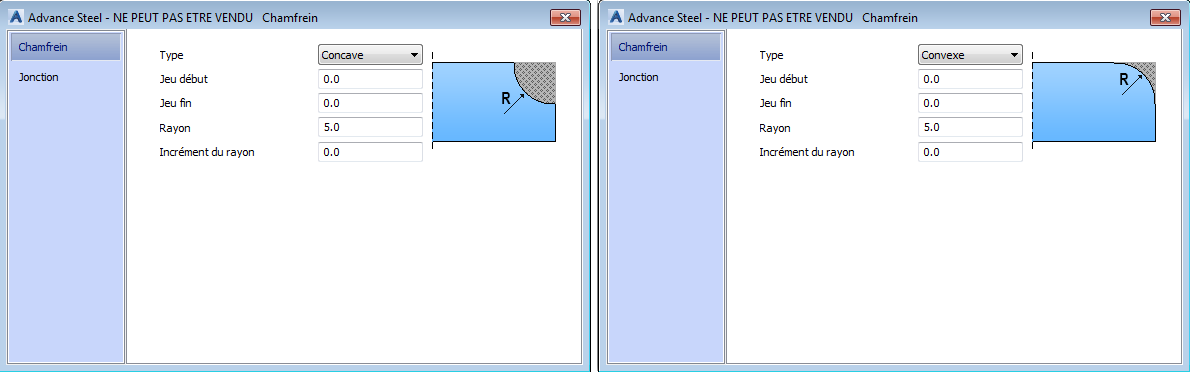

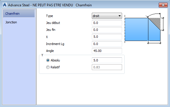

Chanfrein de coupe d'angle
| Type
Définit la forme de la préparation de soudure. Les options suivantes sont disponibles :
| Droite : crée une préparation de soudure avec chanfrein.
| Convexe : crée une préparation de soudure de raccord convexe.
| Concave : crée une préparation de soudure de raccord concave.
| Rayon
Définit le rayon du raccord.

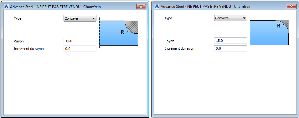

Chanfrein de coupe supérieure
| Type
| Rayon
