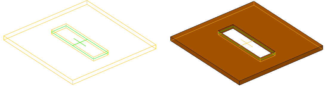

Créer un contour rectangulaire à l'aide d'un point central
Découpez des contours rectangulaires dans une tôle, définie par le point central.
Les coupes peuvent être attachées en tant que contours intérieurs ou extérieurs. La taille du rectangle est définie par les valeurs par défaut.
Accès à la commande
Palette d'outils Traitements : (Découpe rectangulaire - centre).
Ligne de commande : _AstM4PlateInnerContour RECTANGLE
Création d'un contour rectangulaire à l'aide d'un point central
  1. Dans la palette d'outils Traitements, cliquez sur (Découpe rectangulaire - centre).
  2. Sélectionnez une tôle à traiter.
  3. Définissez le centre du contour rectangulaire à créer dans la tôle sélectionnée.
