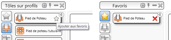

Marquer les assemblages fréquemment utilisés
Le gestionnaire des assemblages permet de retrouver rapidement les assemblages que vous utilisez fréquemment. La barre de sélection comprend une catégorie nommée Favoris. Cette catégorie Favoris peut contenir des raccourcis vers des assemblages de catégories différentes.
Pour ajouter une connexion à la catégorie Favoris, déplacez votre curseur sur un assemblage jusqu'à ce que l'icône en forme d'étoile s'affiche en regard du nom de l'assemblage, puis cliquez sur OK. Cliquer sur l'icône en forme d'étoile (Ajouter aux favoris) permet d'ajouter l'assemblage correspondant à la catégorie Favoris. De même, pour supprimer un assemblage des Favoris, déplacez votre curseur sur un assemblage jusqu'à ce que l'icône X s'affiche en regard du nom de l'assemblage, puis cliquez sur OK. Cliquer sur l'icône X (Supprimer des favoris) permet de supprimer l'assemblage correspondant dans la catégorie Favoris.
L'assemblage reste dans sa catégorie d'origine.
