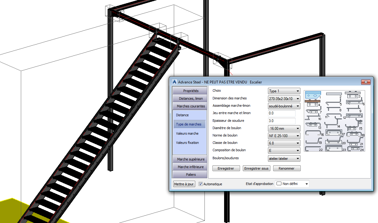

Exemple : créer un escalier droit entre deux points
  1. Dans l'onglet Modélisation le groupe de fonctions Eléments de la structure, cliquez sur (Escalier droit).
  2. Choisissez une méthode pour définir la taille de l'escalier (point de début et de fin, longueur et angle ou hauteur et angle).
  3. Sélectionnez les points et entrez les valeurs en fonction de la méthode choisie pour créer l'escalier.
