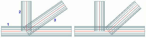

A l'aide de cette commande, vous permet de définir l'espacement souhaité entre deux poutres. Les poutres sont automatiquement décalées.
Cet outil est utile pour la conception des fermes.

  1. Dans la palette d'outils Usinages, sélectionnez (Jeu entre poutre).
  2. Sélectionnez la poutre principale et appuyez sur la touche <Entrée>.
  3. Sélectionnez la deuxième poutre et appuyez sur la touche <Entrée>.
  4. Sélectionnez la poutre à décaler et appuyez sur la touche <Entrée>.
  5. Sur la ligne de commande, entrez la valeur d'espacement et appuyez sur la touche <Entrée>.
