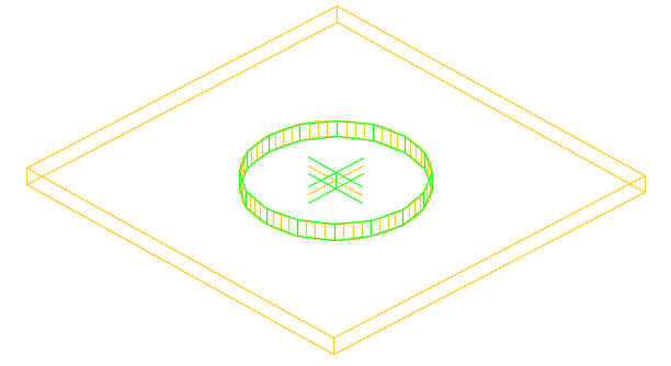

Créer un contour circulaire à l'aide d'un point central
Coupez des contours circulaires définis par un point central d'une tôle.
Les coupes peuvent être attachées en tant que contours intérieurs ou extérieurs. La taille du rectangle est définie par les valeurs par défaut.
Accès à la commande
Palette d'outils Usinages : (Découpe circulaire - centre).
Ligne de commande : _AstM4PlateInnerContour CIRCLE
  1. Dans la palette d'outils Usinages, cliquez sur (Découpe circulaire - centre).
  2. Sélectionnez une tôle à traiter.
  3. Définissez le centre du contour circulaire à créer dans la tôle sélectionnée.
