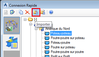

Vous pouvez importer les paramètres sur n'importe quel ordinateur exécutant la même version d'Advance Steel, à l'aide de la commande Importer située sur la barre d'outils de la boîte de dialogue Connexion rapide.
