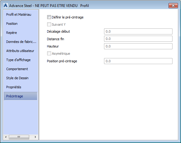

Boîte de dialogue Poutre : onglet Précintrage
Les options de cet onglet de la boîte de dialogue des propriétés de la poutre, vous pouvez créer des poutres cintrées.

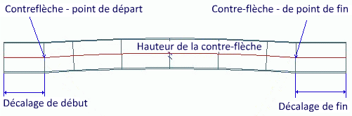

Les poutres pré-cintrées sont des poutres qui sont fabriqués incurvées et deviennent des membres droits après l'installation sur site, en raison de leur propre poids, ou en raison des charges.
Dans Advance Steel, les poutres pré-cintrées sont modélisées en tant que membres droits, mais elles sont représentées cintrées sur le dessin.

Option Description
Définir le pré-cintrage Définit la poutre sélectionnée comme pré-cintrée. Ensuite, vous pouvez définir les propriétés des poutres pré-cintrées.

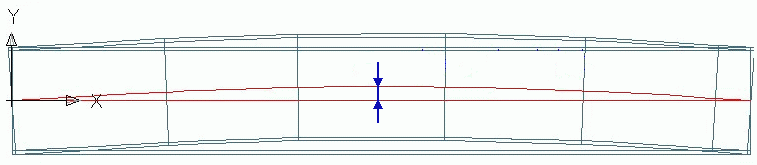

Suivant Y Si cette option est sélectionnée, le pré-cintrage se trouve dans la direction Y de la poutre. Dans le cas contraire, il se trouve dans la direction X.
Décalage début La distance jusqu'au point de départ de la zone pré-cintrée.
Distance fin
La distance entre l'extrémité de la poutre et le point de fin de la zone pré-cintrée.
Hauteur
Définit la hauteur du pré-cintrage (la distance Delta pour la courbe dans le centre de la poutre).
Asymétrique Crée une poutre pré-cintrée qui n'est pas symétrique. Dans ce cas, vous devez définir la position pré-cintrée.
Position pré-cintrage Définit le décalage de la hauteur du pré-cintrage.
