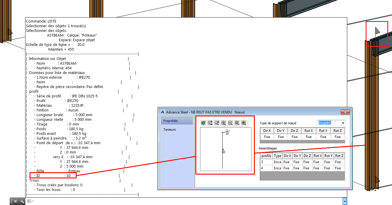

Le nœud analytique possède une boîte de dialogue de propriétés, que vous pouvez ouvrir en cliquant deux fois sur le nœud de l'objet dans le modèle 3D.

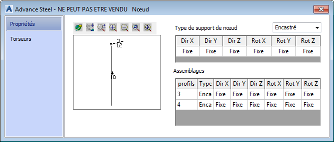

La boîte de dialogue affiche une fenêtre d'aperçu dans laquelle chaque poutre qui pénètre dans le nœud possède deux nombres qui lui sont attribués. Dans l'illustration suivante, le poteau présente le repère 5-33. La première valeur (5) est affectée automatiquement lorsque les nœuds sont créés, et est spécifique à chaque poutre. La deuxième valeur (33) représente l'ID de la poutre affecté automatiquement lorsqu'elle est créée. Cet ID peut être affiché à l'aide de la commande Liste appliquée sur un élément et peut également être utilisé pour rechercher un élément dans le modèle.
Une liste déroulante est disponible dans le coin supérieur droit. Elle vous permet de sélectionner la caractéristique de chaque extrémité de la poutre. Vous pouvez choisir entre Fixé, Articulé, Aucun ou Autre (vous pouvez définir toute caractéristique pour chaque conversion ou rotation).
