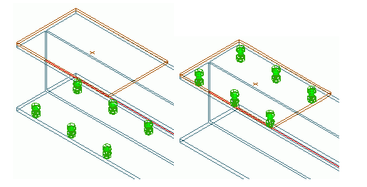

Déplacer les boulons et les trous
Vous pouvez déplacer les boulons et les trous situés sur la mauvaise surface de l'objet le long de leur axe pour les placer sur la face correcte.
Accès à la commande
Dans l'onglet Objets le groupe de fonctions Objets de connexion, cliquez sur (Changer les boulons/perçages).
Ligne de commande :: ASTORMOVE2PLANE
  1. Dans l'onglet Objets le groupe de fonctions Objets de connexion, cliquez sur (Changer les boulons/perçages).
  2. Sélectionnez un groupe de boulons (ou trous) et appuyez sur la touche Entrée.
  3. Sélectionnez un élément (une poutre ou une tôle) qui définit le plan de référence et appuyez sur la touche Entrée.
