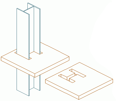

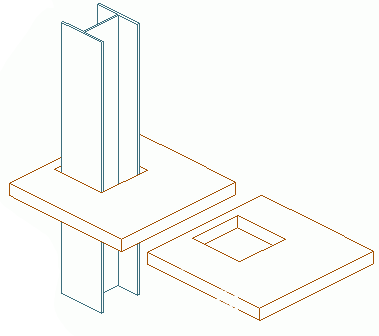

Une plaque peut être traitée par une poutre ou par une autre tôle de deux manières :
Coupe exacte Coupe enveloppante
