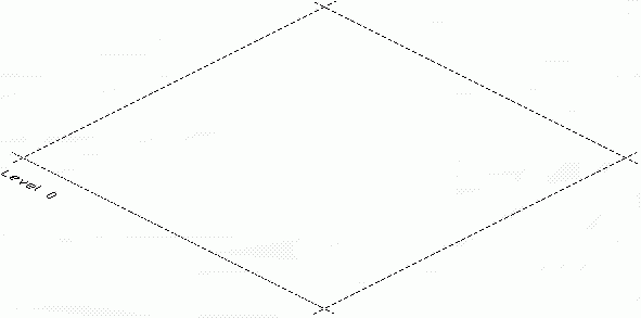

Représentation du plan de travail
Lorsqu'ils sont visibles en 3D, les plans de travail sont représentés par des rectangles accompagnés d'un nom. La taille du rectangle dépend du niveau de zoom en cours. L'affichage du plan de travail permet de comprendre le plan de travail actif dans une vue en 3D. Cette opération s'avère utile pour la visualisation de l'emplacement du plan de travail lors de l'affectation d'éléments.
