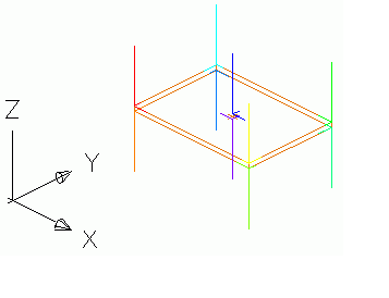

Découvrez les méthodes de gestion du système de coordonnées utilisateur en 3D.
Vous pouvez effectuer les opérations suivantes :
- Modifiez la position de l'origine du SCU.
- Modifiez l'orientation du plan XY ou de l'axe Z.
- Modifiez l'emplacement du plan XY.
Définition de l'emplacement et de l'orientation du SCU
Les méthodes suivantes sont disponibles :
- Spécifiez une nouvelle origine (un point dans l'espace 3D) : le SCU possède la même orientation.
- Aligner le SCU sur un objet existant : l'emplacement et l'orientation du SCU dépendent d'un système de coordonnées d'objet sélectionné.
- Aligner le nouveau SCU par rapport à l'orientation courante de la vue : place le plan XY sur le plan de l'écran ; l'axe Z pointe vers l'extérieur de l'écran ; l'axe X est orienté vers la droite.
- Faites pivoter le SCU courant de 90 degrés autour des axes X, Y ou Z : fait pivoter le SCU sans modifier l'emplacement.
