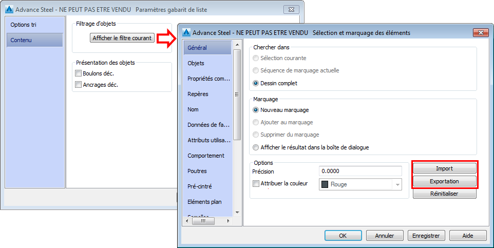

Vous pouvez exporter et importer des configurations de filtre de recherche à partir d'un modèle ou d'une nomenclature dans le gabarit de dessin.
Le fichier d'exportation, également appelé requête, est un fichier XML qui contient la configuration effectuée dans la fenêtre Sélection et marquage des éléments.
Après avoir défini les critères de recherche souhaités, vous pouvez utiliser le bouton Exporter situé dans l'onglet Général pour enregistrer votre requête. La fenêtre Enregistrer sous s'ouvre, vous invitant à indiquer l'emplacement où vous souhaitez enregistrer la requête.
La procédure d'importation est similaire à celle d'exportation. La fenêtre Ouvrir s'affiche et vous invite à sélectionner l'emplacement de la requête.
Si un type incorrect de fichier est sélectionné pour l'importation, un message d'erreur "Impossible d'importer le fichier" s'affiche.
La même procédure d'importation et d'exportation s'applique également à la nomenclature dans le gabarit de dessin. Pour ouvrir la boîte de dialogue Sélection et marquage des éléments, sélectionnez Contenu et tri de la liste dans l'onglet Documents, groupe de fonctions Création listes sur plan.
Le même fichier Requête peut être utilisé à la fois dans le modèle et dans la nomenclature dans les gabarits de dessin.
