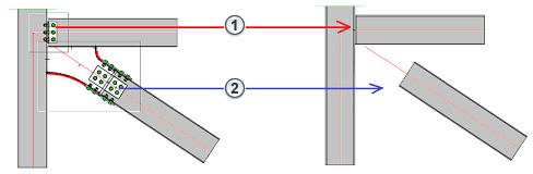

L'outil de propagation ne prend pas en compte le fait que les éléments sont reliés physiquement. Sa valeur de tolérance est égale à la hauteur maximum des éléments d'entrée connectés. Il l'utilise pour déterminer si les éléments sont assez proches pour être considérés comme un seul cas. Dans chaque cas, l'ordre des éléments d'entrée est analysé avec toutes les combinaisons possibles. La première combinaison valide détectée au cours de cette analyse permet de créer l'assemblage.
Conseils :
- Dans le cas où le même jeu d'éléments d'entrée contient plusieurs ordres de sélection valides, il est conseillé de différencier les éléments en se servant du rôle du modèle (assignez un rôle différent à l'élément principal).
- Si tous les éléments d'entrée, ou une partie d'entre eux, sont déjà utilisés par d'autres assemblages, l'outil de propagation de les prendra pas en compte. Pour éviter que cela ne se produise, il est conseillé de propager les assemblages dans un ordre précis, comme celui présenté ci-dessous :
