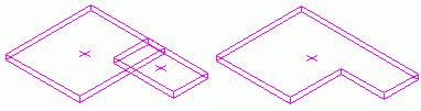

Fusionner les plaques
Vous pouvez fusionner deux ou plusieurs plaques Advance en une seule plaque. Ces dernières peuvent se chevaucher, mais aucun espace entre les plaques n'est autorisé.
Accès à la commande
Dans l'onglet Objets
le groupe de fonctions Tôles, cliquez sur
(Fusionner des Tôles).
Ligne de commande : _AstM4CommMergePlate
- Dans l'onglet Objets
- Sélectionnez les plaques à fusionner et appuyez sur la touche <Entrée>.
- Les plaques sont fusionnées en une seule.
