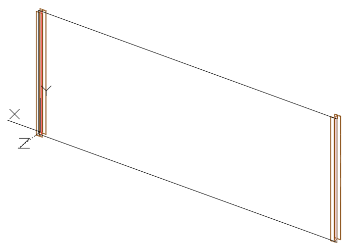

Définir la zone de bardage
A l'aide de cet outil, vous pouvez définir les éléments de support et la zone de revêtement.
Accès à la commande
Dans l'onglet Modélisation le groupe de fonctions Eléments de la structure, cliquez sur (Définir zone de bardage).
Ligne de commande : _AstM4CreateArea
Définir une zone de bardage rectangulaire
  1. Placez un système de coordonnées avec le plan X/Y dans le plan de la zone de couverture.
  2. Dans l'onglet Modélisation le groupe de fonctions Eléments de la structure, cliquez sur (Définir zone de bardage).
  3. Sélectionnez la poutre et appuyez sur la touche Entrée.
  4. Sur la ligne de commande, tapez R (Rectangulaire) et appuyez sur la touche Entrée.
  5. Entrez les deux points diagonalement opposés définissant la zone de bardage rectangulaire.

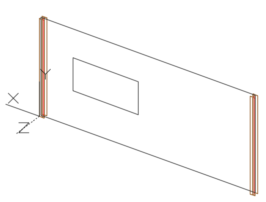

Définir les ouvertures de la zone
A l'aide de cet outil, vous pouvez définir des ouvertures dans la zone de revêtement. Cet objet contient des informations sur le type d'ouverture (fenêtre, porte) et il est utilisé lors de la création d'un système de bardage.
Accès à la commande
Dans l'onglet Modélisation le groupe de fonctions Eléments de la structure, cliquez sur (Définir ouvertures).
Ligne de commande : _AstM4CreateOpening
Définir une ouverture rectangulaire dans la zone de bardage
  1. Dans l'onglet Modélisation le groupe de fonctions Eléments de la structure, cliquez sur (Définir ouvertures).
  2. Sur la ligne de commande, tapez R (Rectangulaire) et appuyez sur la touche Entrée.
  3. Sélectionnez l'objet de la zone de bardage.
  4. Entrez les deux points diagonalement opposés définissant l'ouverture rectangulaire.

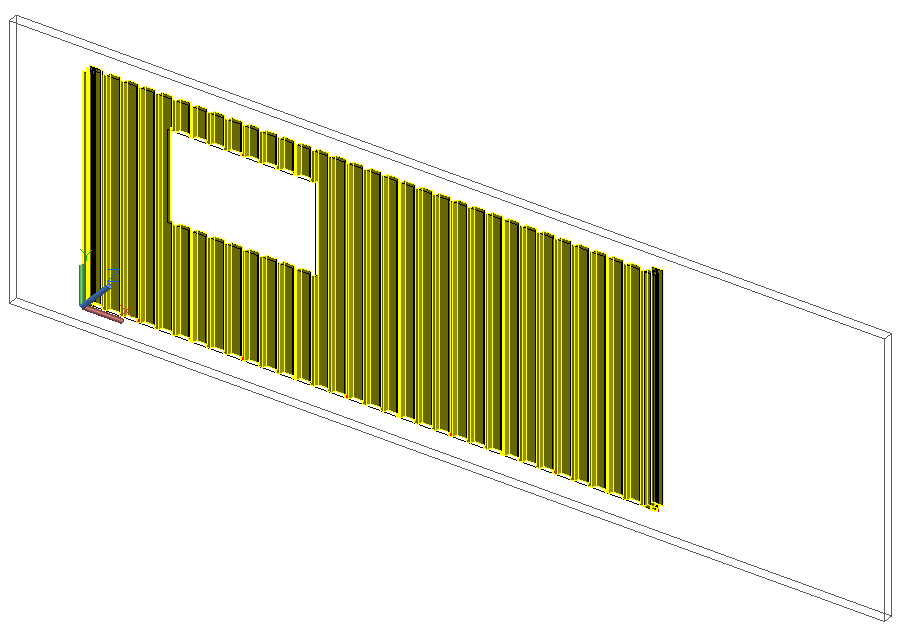

Insérer des bardages
A l'aide de cet outil, vous pouvez insérer un tableau de bardage dans la zone sélectionnée.
Accès à la commande
Dans l'onglet Modélisation le groupe de fonctions Eléments de la structure, cliquez sur (Générer le calepinage).
Ligne de commande : _AstM4CrConByVB CreateCladding
Insérer des bardages dans une zone rectangulaire comprenant une ouverture
  1. Dans l'onglet Modélisation le groupe de fonctions Eléments de la structure, cliquez sur (Générer le calepinage).
  3. Sélectionnez l'objet de la zone de bardage et appuyez sur la touche Entrée.
