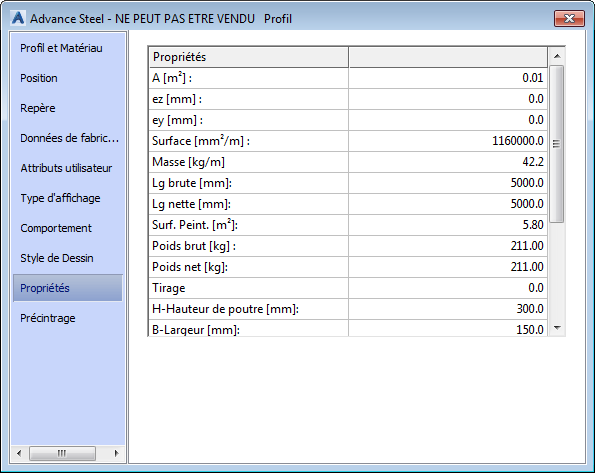

Cet onglet de la boîte de dialogue des propriétés de la poutre répertorie les propriétés géométriques de la poutre et les valeurs géométriques de la section.
| Propriétés | Description |
| A [m2] | Aire de section |
| ez [mm] | Distance du centre de gravité |
| ey [mm] | Distance du centre de gravité |
| Surface [mm2/m] | Surface peinte par mètre |
| Masse [kg/m] | Poids par mètre |
| Lg brute [mm] | Longueur de la ligne de référence en mm |
| Lg nette [mm] | Longueur physique de la poutre en mm |
| Surf. Peint. [m2] | Surface peinte en mm2 |
| Poids brut [kg] | Poids total de la poutre (les traitements du contour de la poutre ne sont pas pris en compte). |
| Poids net [kg] | Poids exact de la poutre |
| Tirage | |
| H-Hauteur de poutre [mm] | Hauteur de la poutre en mm |
| B-Largeur [mm] | Hauteur de la poutre en mm |
| Epaisseur âme [mm] | Epaisseur de l'âme de la poutre en mm |
| Epaisseur aile [mm] | Epaisseur de l'aile en mm |
| R-Rayon du congé [mm] | Rayon en mm |
| k [mm] | c-dimension (T + R) en mm |
| Dist.1 trusquinage [mm] | Distance aux lignes de trusquinage en mm |
| Dist.2 trusquinage [mm] | |
| Dist.3 trusquinage [mm] | |
| H1 = H-2C [mm] | T-distance, en mm |
