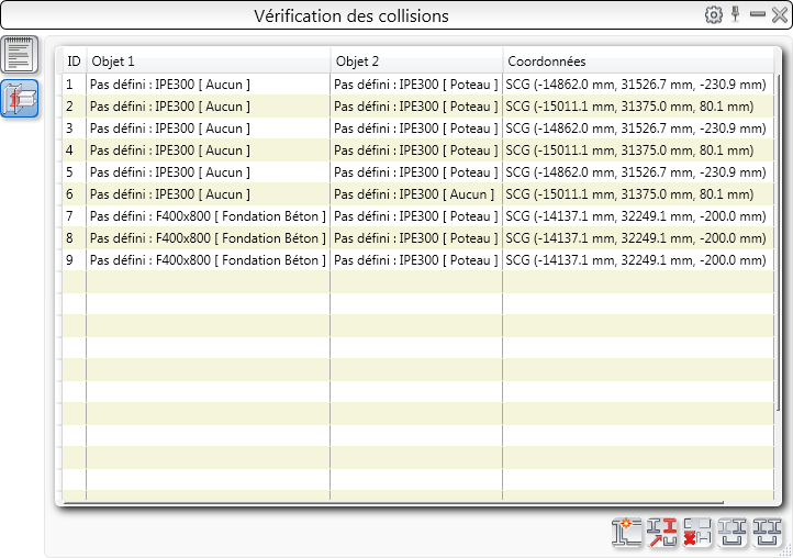

Boîte de dialogue Vérification des collisions
Affiche la liste des collisions de poutres, tôles et boulons pour un modèle entier ou un jeu de sélection.
Les collisions sont numérotées avec des numéros d'index continus. Pour chaque collision, les éléments concernés et les coordonnées faisant référence au système de coordonnées général sont répertoriés.
Liste des collisions
Pour chaque collision détectée, les informations suivantes sont affichées :
Remarque : Vous pouvez configurer les unités de volume de la même façon que vous configurez les autres unités : onglet Début groupe de fonctions Paramètres (Paramètres du projet). Dans la fenêtre Données du projet, accédez à Unités de volume et effectuez les modifications souhaitées. Les unités de volume configurées s'affichent dans les résultats de la vérification des collisions.
Cliquez deux fois sur une ligne correspondant à une collision pour appliquer un zoom directement sur le solide de collision.
La barre d'outils
Icône Description
(Rechercher des objets marqués) Affiche une flèche rouge indiquant l'emplacement des solides de collision.
(Supprimer le marquage d'objets) Désactive les solides de collision et la flèche de marquage.
(Ignorer l'objet) Ignore la collision sélectionnée. La collision est supprimée de la liste.
(Réinitialiser les objets ignorés) Affiche à nouveau la liste de toutes les collisions.
