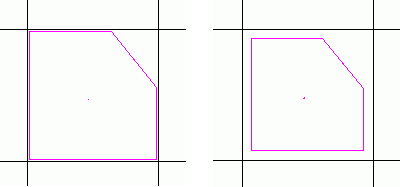

Pour réduire ou agrandir des tôles polygonales, vous devez sélectionner une ou plusieurs tôles et saisir une cote. Une valeur négative réduit la tôle alors qu'une valeur positive l'agrandit.

Réduire les tôles polygonales
  1. Dans l'onglet Objets le groupe de fonctions Tôles, cliquez sur (Diminuer/augmenter les dimensions d'une tôle).
  2. Sélectionnez une ou plusieurs tôles à réduire, puis appuyez sur la touche Entrée.
  3. Sur la ligne de commande, entrez une valeur négative pour réduire les tôles.
  4. Appuyez sur la touche Entrée.
Les arêtes de la tôle se déplacent dans une direction perpendiculaire par rapport à la cote saisie.
Agrandir des tôles polygonales
  2. Sélectionnez une ou plusieurs tôles à agrandir, puis appuyez sur la touche Entrée.
  3. Sur la ligne de commande, entrez une valeur positive pour agrandir les tôles. Appuyez sur la touche Entrée.
