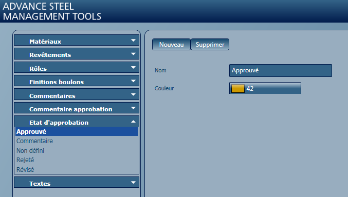

Vous pouvez marquer l'état de fabrication d'un assemblage et le transférer vers d'autres assemblages.
L'état de fabrication est différent de l'état de la conception (qui est un état de "calcul"). Chaque état est associé à une couleur :
Copier un assemblage
ou Copier un assemblage, multiple, l'état d'approbation de l'assemblage d'origine n'est pas transféré : il sera Non défini.
Dupliquer un assemblage
ou Dupliquer un assemblage, multiple, l'état d'approbation de l'assemblage est transféré : l'état d'approbation du nouvel assemblage sera le même que l'état d'approbation de l'assemblage principal.
), l'état d'approbation de l'assemblage principal est transféré : l'état d'approbation du nouvel assemblage est le même que l'état d'approbation de l'assemblage principal.
), l'Etat d'approbation ne change pas. Si l'assemblage est supprimé d'un groupe d'assemblages (_AstorDetachSlaveJointFromMaster), l'état d'approbation de l'assemblage désassocié reste inchangé.
