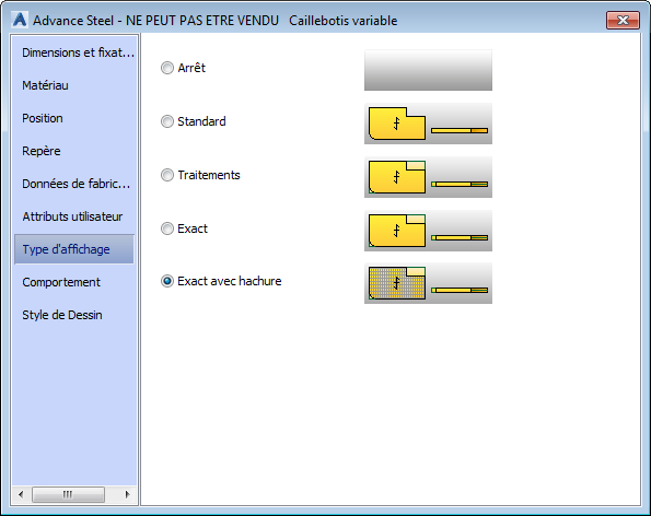

Dans cet onglet de la boîte de dialogue des propriétés du caillebotis, vous pouvez modifier la représentation du caillebotis dans le modèle.
| Type d'affichage | Caillebotis | Description |
| Arrêt | Désactive le caillebotis. | |
| Standard |
Contour de caillebotis sans traitements. |
| Traitements |
Contour de caillebotis avec traitement et groupes de trous. |
| Exact |
Caillebotis avec contour exact, avec traitement et groupes de trous. |
| Exact avec hachure |
Caillebotis avec hachures associées dans la partie supérieure. Les hachures prennent en compte les ouvertures du caillebotis. |
