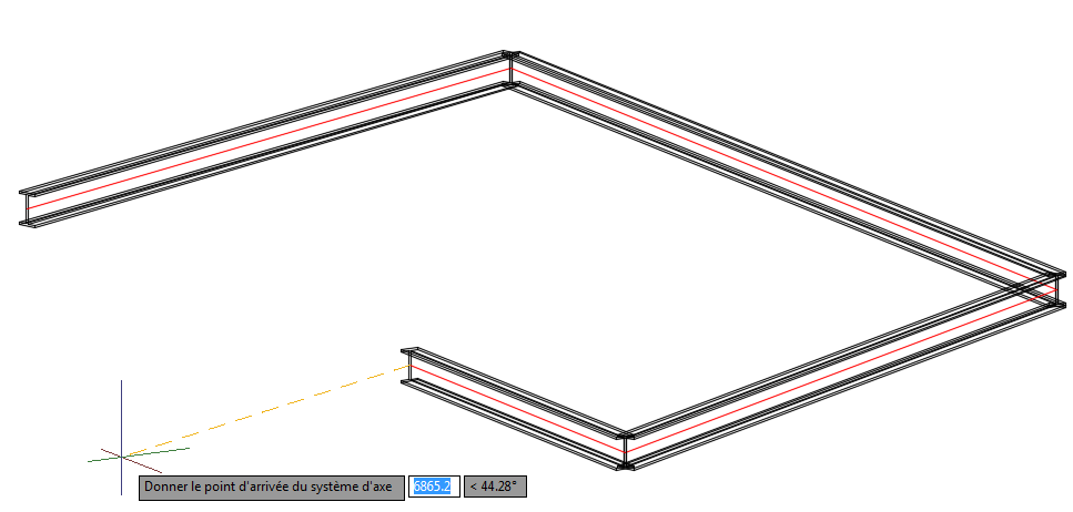

Les commandes de création de poutre et de poteau vous permettent de créer plusieurs sections sans être interrompu par la boîte de dialogue des propriétés après la création de chaque objet. Les commandes continuent jusqu'à ce que vous appuyiez sur la touche Echap ou Entrée ou cliquiez sur le bouton droit de la souris.

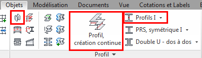

La commande Profil, création continue
La commande Profil, création continue vous permet de créer des poutres liées de façon continue. La commande prend fin si vous appuyez sur la touche Echap ou Entrée ou si vous cliquez sur le bouton droit de la souris.
Toutes ces commandes sont situées dans l'onglet Objets le groupe de fonctions Poutres :
Lorsque vous arrêtez la commande, une boîte de dialogue s'affiche et indique les propriétés communes pour les sections créées dans la dernière instance de la commande.
Les modifications apportées dans la boîte de dialogue des propriétés s'appliquent à toutes les sections créées dans l'instance actuelle de la commande.
