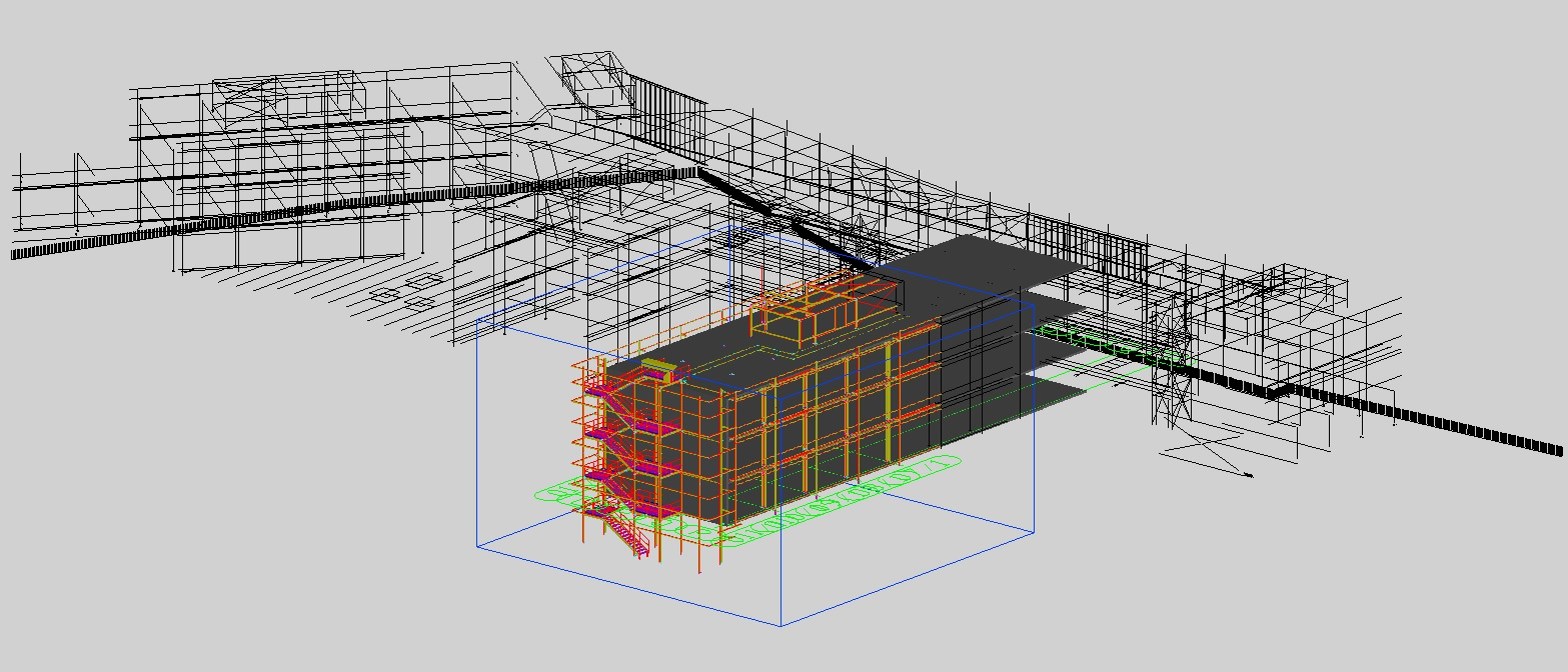

La Zone de travail augmente les performances d'Advance Steel lorsque vous travaillez avec des modèles 3D volumineux. Il vous permet de définir un espace de travail dans le modèle qui distingue le niveau de détail. En dehors de la zone de travail, les objets Advance Steel sont affichés avec des graphismes simples. Dans la zone de travail, les objets sont affichés dans un niveau de détail complet et vous pouvez les modifier.
La zone de travail est définie à l'aide de la commande (Créer une zone de travail), disponible dans l'onglet Modélisation , le groupe de fonctions Zone de travail.
Deux points sont requis dans l'espace du modèle pour définir les coins opposés de la zone de travail. Le niveau de détail des objets situés en dehors de la zone de travail peut être défini lors de la création ou modifié à l'aide des quatre options disponibles dans l'onglet Modélisation le groupe de travail Zone de travail Niveau de détail.
