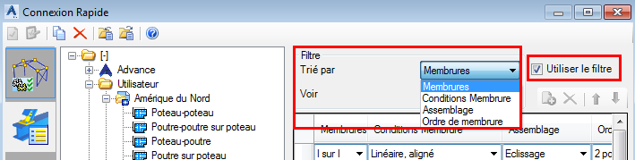

Filtres Connexions rapides
Découvrez comment appliquer les filtres et parcourir rapidement et configurer les règles d'assemblage.
Une section Filtre figure dans la partie supérieure de la page de configuration de règle d'assemblage. Ces filtres s'appliquent uniquement à la visibilité de la page elle-même et permettent de parcourir et de configurer rapidement toutes les règles. Les filtres sont particulièrement utiles lorsqu'un grand nombre de règles est ajouté à un type de noeud spécifique, car ils permettent de limiter le nombre de règles de définition affichées. Pour activer les filtres, cochez la case Utiliser le filtre. Les deux zones déroulantes deviennent disponibles et offrent toutes la possibilité de filtrer les quatre colonnes qui sont modifiables.
