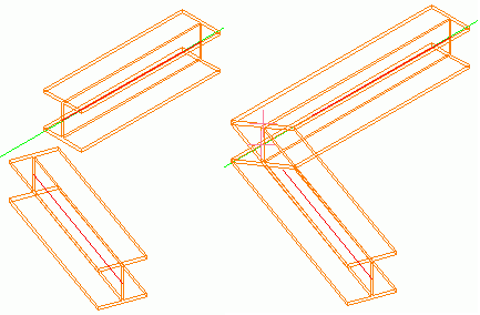

Créer une coupe d'onglet
Dans une coupe d'onglet, l'intersection est créée verticalement ou au niveau de la ligne bissectrice. Chacune des deux poutres obtient un objet de traitement au niveau de ses extrémités. Les axes d'insertion des coupes doivent se trouver dans le même plan. Pour les coupes qui se croisent, les pièces les plus longues sont coupées au niveau de l'onglet.
La fonction est basée sur des règles, afin que les propriétés puissent être modifiées dans l'objet de connexion. Pour modifier les propriétés, affichez l'objet d'assemblage.
Pour accéder à la commande.
Palette d'outils des traitements :
Ligne de commande : _AstM4CrConByVB FitterJoint2
Pour créer une coupe d'onglet
  1. Palette d'outils des traitements : cliquez sur .
  2. Sélectionnez la première poutre et appuyez sur la touche Entrée.
  3. Sélectionnez la deuxième poutre et appuyez sur la touche Entrée.
    • Les deux poutres sont raccourcies ou prolongées selon la situation.
  4. Dans la boîte de dialogue des propriétés, sélectionnez Bissectrice entre deux profils (assemblage).
