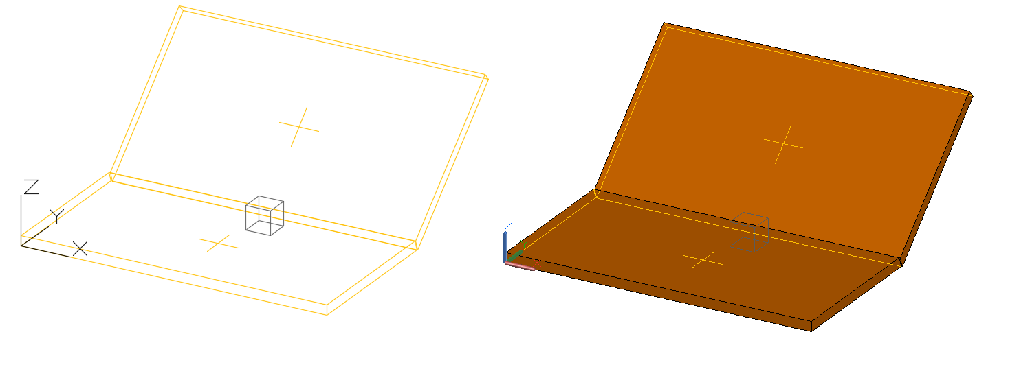

Plaques coupées suivant bissectrice
Avec cet outil, vous pouvez couper deux plaques à leur intersection bissectrice.
Accès à la commande
Palette d'outils Traitements : (Bissectrice).
Ligne de commande : _AstM4CrConByVB
Pour couper deux plaques
  1. Dans la palette d'outils Traitements, cliquez sur (Bissectrice).
  2. Dans la boîte de dialogue Propriétés, sélectionnez le type de chanfrein à appliquer sur les tôles.
  3. Cliquez sur OK.
