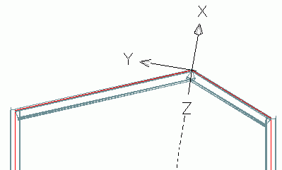

Cet outil permet de créer un système de coordonnées utilisateur sur une ligne bissectrice. Elle est adaptée à la création de coupes à un angle bissecteur de deux autres poutres (par exemple, dans une construction de façade).

Pour définir un SCU à une ligne bissectrice
  1. Palette d'outils SCU : cliquez sur (SCU sur ligne bissectrice).
  2. Localisez un point d'origine pour le SCU (p1).
  3. Sélectionnez un autre point pour définir la direction Z (p2).
  4. Sélectionnez un point pour définir le premier plan bissecteur (p3).
  5. Sélectionnez un point pour définir le second plan bissecteur (p4).
