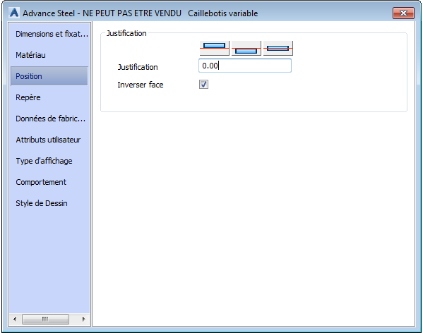

Boîte de dialogue Caillebotis : onglet Position
Cet onglet de la boîte de dialogue des propriétés du caillebotis vous permet de modifier la position du caillebotis par rapport au point d'insertion et à la direction de l'épaisseur.
Justification Spécifie la direction de l'épaisseur du caillebotis. La position peut être modifiée du bas, du centre ou du haut de l'élément. Par exemple, lorsque vous sélectionnez une justification de 0,5 (par défaut), la moitié de l'épaisseur de l'élément est projetée dans la direction Z positive et l'autre moitié dans la direction Z négative.
Inverser face Passe du côté supérieur au côté inférieur. Le côté supérieur est représenté par un symbole spécial dans le modèle.
Symbole affiché en haut Symbole affiché en bas
