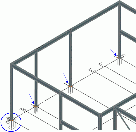

Exemple :
Pour les quatre colonnes dans l'image, les tôles de base ont été créées à l'aide de la même macro (). Les assemblages sont indépendants et leurs propriétés ont été modifiées séparément. Vous pouvez transférer les propriétés d'un assemblage (A6) vers les trois autres et obtenir les mêmes assemblages de tôle de base.
