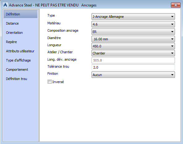

Tous les ancrages ont des propriétés par défaut que vous pouvez modifier dans la boîte de dialogue des propriétés qui s'ouvre automatiquement après la création d'un groupe d'ancrages.
| Option | Description |
| Type | Permet de sélectionner la norme d'ancrage dans la liste. |
| Grade | Permet de sélectionner la classe d'acier dans la liste. |
| Composition ancrage | Permet de sélectionner la composition d'ancrage pour l'assemblage. |
| Diamètre | Permet de sélectionner le diamètre de l'ancrage dans la liste. |
| Longueur ancrage | Affiche la longueur des ancrages utilisés dans l'assemblage. |
| Montage | Permet de sélectionner l'emplacement de la composition d'ancrage (site, trou chantier, atelier). |
| Tolérance trou | Définit la tolérance du trou. Cette valeur permet d'augmenter le diamètre du trou. |
| Finition | Sélectionne la finition dans la liste. |
| Case à cocher Inversé | Modifie la direction de l'axe d'ancrage. |
