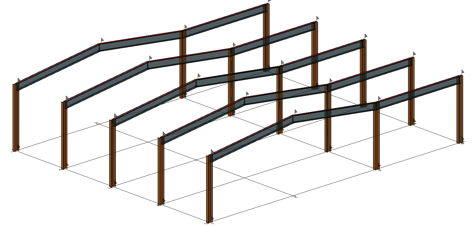

Découvrez comment ajouter des nœuds analytiques dans votre modèle 3D.
Vous pouvez créer automatiquement des nœuds analytiques pour chaque extrémité de la poutre à l'aide de la commande (Créer des nœuds pour le modèle entier) dans l'onglet Modélisation , le groupe de fonctions Nœuds.
Lorsque vous utilisez cette commande, les nœuds existants sont supprimés et de nouveaux sont créés. L'application vous avertit.
Si vous sélectionnez Oui, les nœuds analytiques sont créés à chaque extrémité de la poutre.

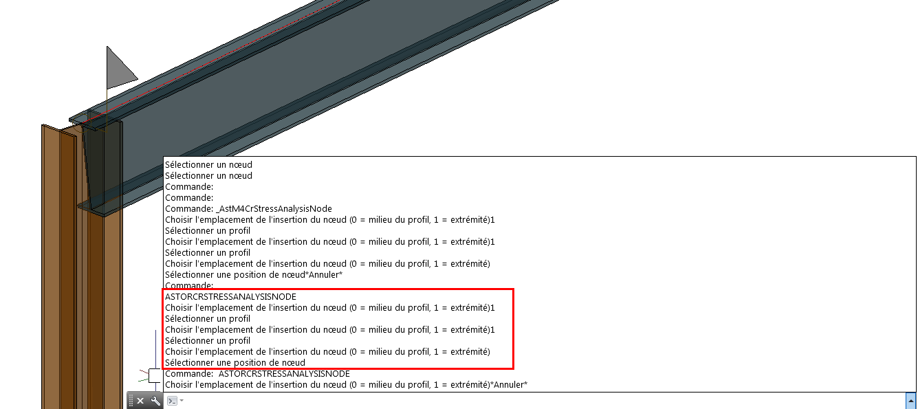

Vous pouvez également créer des nœuds à l'aide de la commande (Créer le nœud) dans l'onglet Modélisation , le groupe de fonctions Nœuds.
La commande requiert :
Ajouter des poutres au nœud/Supprimer des poutres du nœud
Vous pouvez ajouter manuellement des poutres à un nœud analytique ou les supprimer à l'aide des commandes (Ajouter poutres au nœud) et (Supprimer poutres du nœud), dans l'onglet Modélisation , le groupe de fonctions Nœuds.
Quelle que soit la commande que vous utilisez, vous devez d'abord sélectionner la poutre, puis le nœud.
