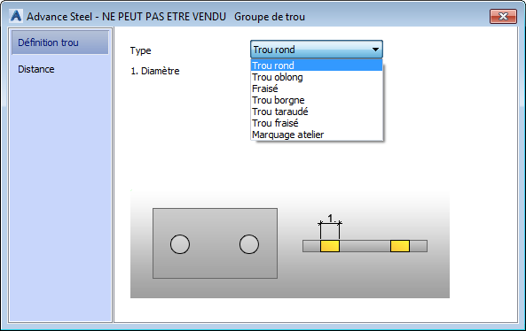

Dans cet onglet de la boîte de dialogue des propriétés, vous pouvez sélectionner le type de trou, définir son diamètre et définir les propriétés de boulon respectives des différents types de trous.
Sélectionnez le type de trou pour l'élément sélectionné. La boîte de dialogue affiche les paramètres pour le type de trou sélectionné.
| Trou rond | |
| Diamètre | Définit le diamètre nominal du trou. |
| Trou oblong | |
| Longueur | Définit la longueur du trou oblong. |
| Case à cocher Axe-x | Définit la direction du trou oblong. Le trou oblong est pivoté de 90°. |

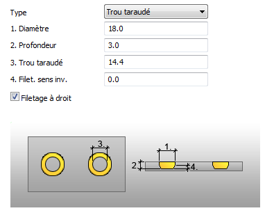

| Case à cocher Filet à droite | |

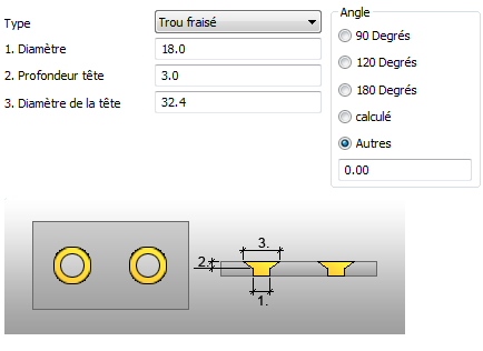

| Trous fraisés | |
| Profondeur | Définit la profondeur du trou. |
| Alpha |

| Trou taraudé | |
| Trou fraisé | |
