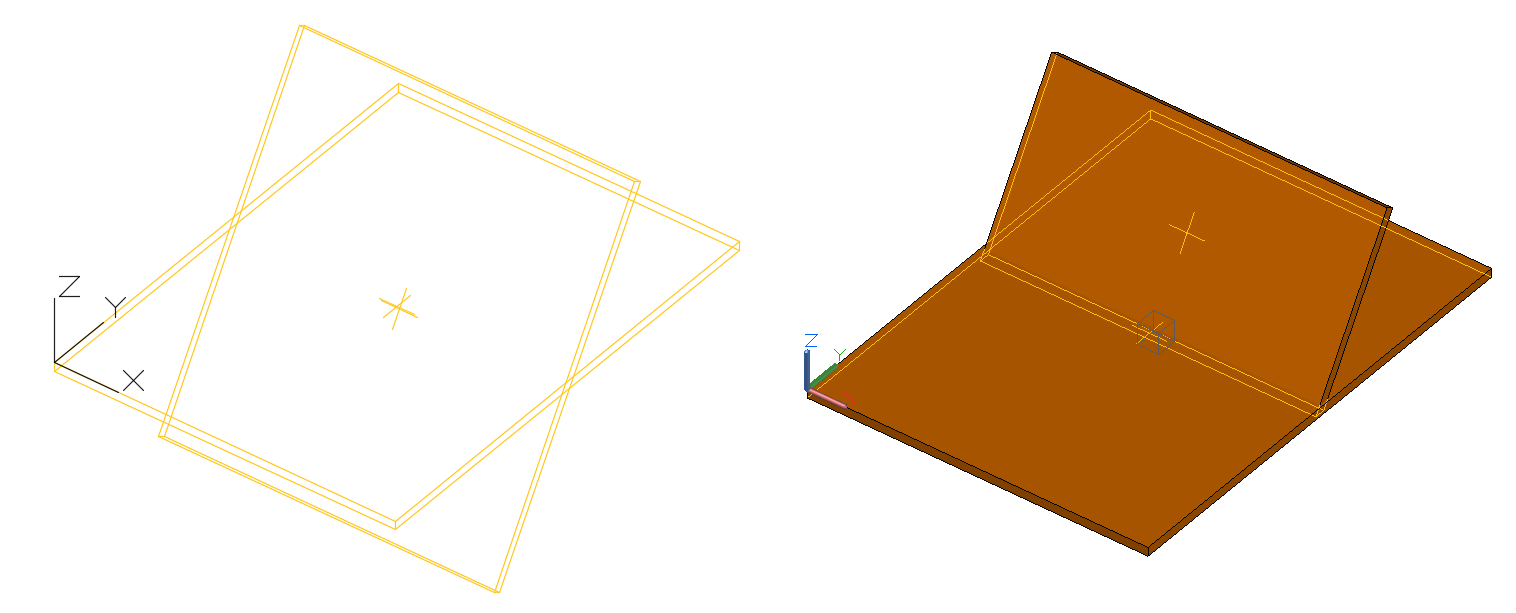

A l'aide de cet outil, vous pouvez couper une tôle sur un autre objet dans le modèle 3D.
Accès à la commande
Palette d'outils Usinages :
(Coupe sur objet (assemblage)).
Ligne de commande : _AstM4CrConByVB
Couper une tôle au niveau d'une autre tôle
- Dans la palette d'outils Usinages, sélectionnez
- Dans la boîte de dialogue Propriétés, sélectionnez la méthode de coupe.
- Cliquez sur OK.
- Sélectionner le profil sur lequel faire la coupe.
- Sélectionnez la tôle à couper.
- La tôle est coupée au niveau du premier objet sélectionné.
