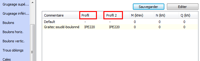

Découvrez comment définir correctement les éléments d'entrée dans l'entrée de bibliothèque pour simplifier l'utilisation des paramètres de bibliothèque dans la répartition de la bibliothèque d'assemblages.
Les deux colonnes encadrées contiennent des informations relatives à l'élément sélectionné lors de l'insertion de l'assemblage Cornière d'angle dans un modèle Advance Steel.
Lorsque les éléments sélectionnés dans le modèle correspondent aux valeurs de section contenues dans une entrée de bibliothèque, Advance Steel applique automatiquement cette dernière à l'assemblage. Ainsi, la géométrie de cet assemblage respecte les exigences du scénario. Cela permet d'augmenter la productivité lors de l'application d'assemblages en acier, réduisant ainsi le risque que ces derniers contiennent des valeurs incorrectes.
