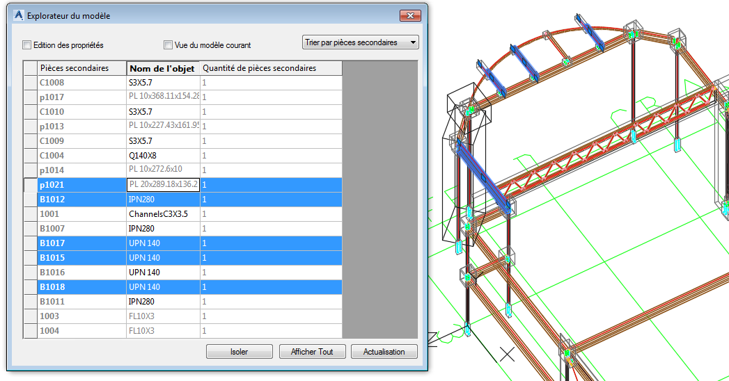

Sélectionnez plusieurs éléments à l'aide du navigateur de modèle
- Dans la palette d'outils de sélection, cliquez sur
(Explorateur du modèle). La boîte de dialogue de l'Explorateur du modèle s'affiche.
- Dans la table, cliquez sur les lignes correspondant à des éléments sélectionnés dans la zone de dessin.
Remarque : Utilisez la touche MAJ pour sélectionner des lignes et Ctrl pour une sélection multiple.
- Dans la zone de dessin, les éléments correspondants sont sélectionnés.

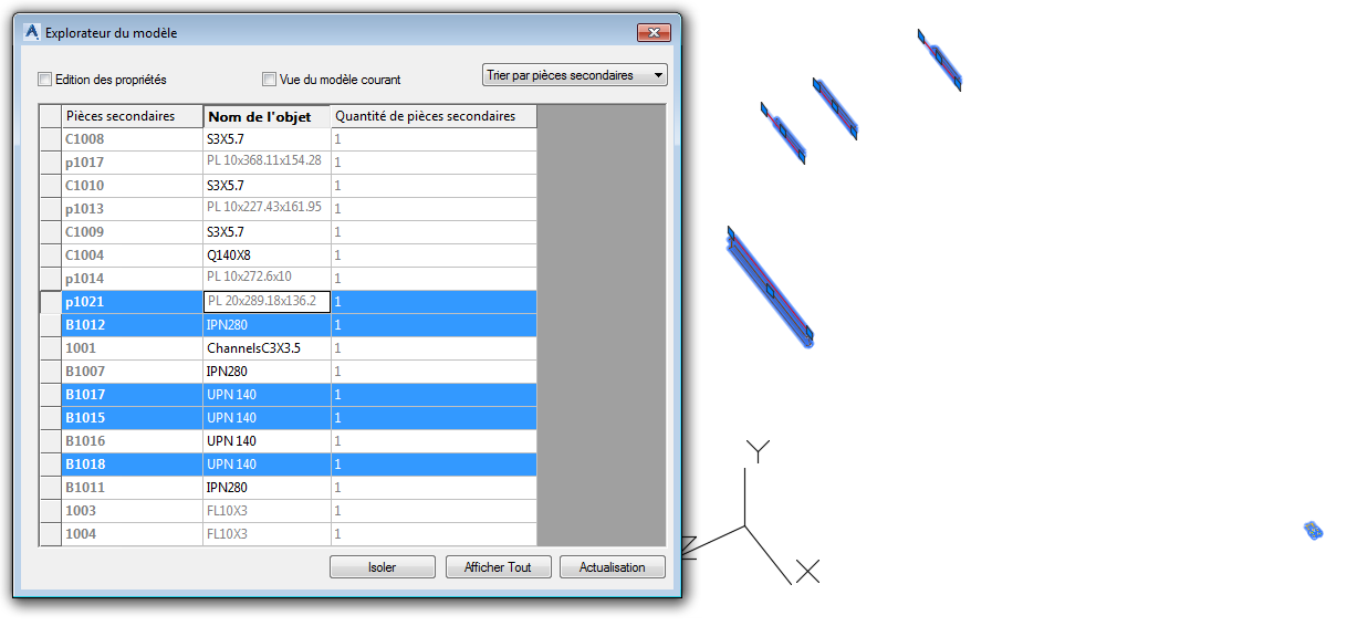

Affichez uniquement les éléments sélectionnés
- Dans la table, sélectionnez les éléments à isoler dans la zone de dessin.
Remarque : Utilisez la touche MAJ ou Ctrl pour les sélections multiples.
- Cliquez sur le bouton Isoler.
- Dans la zone de dessin (et dans la boîte de dialogue), seuls les éléments sélectionnés sont affichés.
Remarque : Pour afficher tous les éléments, cliquez sur Afficher tout.
