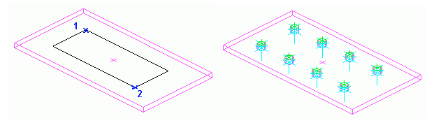

Création d'un motif de boulon rectangulaire à l'aide de deux points diagonaux
  1. Définissez un système de coordonnées utilisateur approprié.
  2. Dans l'onglet Objets le groupe de fonctions Commutateur, basculez sur (Boulons).
  3. Sélectionnez un type d'affichage approprié. si nécessaire. Par exemple, pour les poutres, si un motif de boulon est inséré sur la ligne de trusquinage, utilisez le type d'affichage Exact.
  4. Dans l'onglet Objets  le groupe de fonctions Objets de connexion, cliquez sur (Rectangulaire - par 2 points).
  5. Sélectionnez les objets à assembler, puis appuyez sur la touche Entrée.
  6. Spécifiez le premier point d'angle.
  7. Définissez l'angle de diagonale opposé.
Créer un groupe de trous ou de goujons rectangulaire à l'aide de deux points de diagonale
  2. Dans l'onglet Objets le groupe de fonctions Commutateur, basculez sur (Trous) ou (Goujons).
  3. Sélectionnez un type d'affichage approprié si nécessaire. Par exemple, pour les poutres, si le réseau est inséré sur la ligne de trusquinage, utilisez le type d'affichage Exact.
  5. Sélectionnez une poutre ou tôle et appuyez sur la touche Entrée.
  7. Définissez le point d'angle de diagonale opposé.
