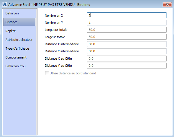

Boîte de dialogue Boulons : onglet Distance
Cet onglet de la boîte de dialogue des propriétés vous permet de modifier la taille du groupe de boulons définie par deux points de diagonale.
Remarque : La distance intermédiaire et la distance de l'arête sont liées, car la largeur et la longueur du réseau de boulons ne changent pas. Une valeur est automatiquement calculée lorsque l'autre est définie.
Option Description
Nombre X Définit le nombre de boulons dans la direction X.
Nombre Y Définit le nombre de boulons dans la direction Y.
Longueur totale Définit la longueur du groupe de boulons (dans la direction X).
Largeur totale Définit la largeur du groupe de boulons (dans la direction Y).
Distance X intermédiaire Définit la distance séparant les boulons sur l'axe X.
Distance Y intermédiaire Définit la distance séparant les boulons sur l'axe Y.
Distance X au Côté Définit la distance entre la ligne de boulons extérieure et le bord du groupe de boulons dans la direction X.
Distance du côté Y Définit la distance entre la ligne de boulons extérieure et le bord du groupe de boulons dans la direction Y.
Case à cocher Utilise distance au bord standard Si vous le souhaitez, vous pouvez utiliser les distances au bord standard. Les valeurs sont définies en fonction du type de boulon sélectionné.
