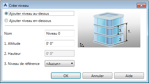

Boîte de dialogue Créer un niveau
Vous pouvez définir des paramètres différents pour le nouveau niveau.
Accès aux commandes
Pour créer un niveau :
  1. Dans l'onglet Début le groupe de fonctions Projet, cliquez sur (Pilote du Projet).
  2. Dans l'explorateur de projets onglet Structures, cliquez sur (Créer un niveau).
Boîte de dialogue
Option Description
Ajouter un niveau au-dessus du bâtiment Crée un niveau au-dessus du bâtiment.
Ajouter un niveau en dessous du bâtiment Crée un niveau en dessous du bâtiment.
Nom Nom du scénario actuel.
Elévation Définit l'élévation du niveau actuel. L'élévation représente la distance entre le plan de travail principal du niveau et le SCG d'origine. Les valeurs négatives sont autorisées.
Hauteur Définit la hauteur du niveau actuel. La hauteur représente la distance entre le plan de travail principal du niveau et le plan de travail du niveau de base.
Remarque : La valeur doit être positive. Hauteur du niveau utilisé comme référence (niveau supérieur).
Ce champ est vide et désactivé lorsqu'aucun niveau de base n'est spécifié.
Niveau de base Sélectionnez le niveau à utiliser comme référence pour le niveau actuel. La liste contient tous les niveaux du bâtiment actuel, dans le même ordre que dans l'explorateur de projets. La modification du niveau de base ne modifie pas les objets de la structure actuellement assemblés à ce niveau.
