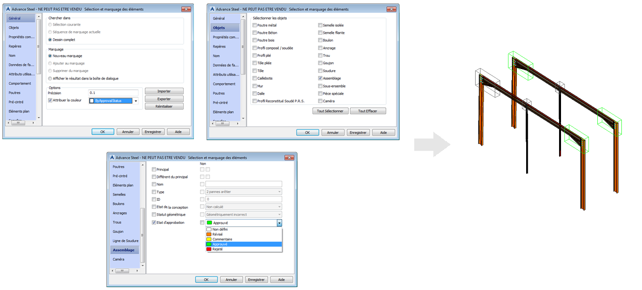

La boîte de dialogue Sélection et marquage des éléments propose des options qui vous permettent de marquer les assemblages en fonction de l'état d'approbation ou d'effectuer des recherches par état d'approbation.
Une couleur différente est affectée à chaque état d'approbation. Une fois que vous avez recherché les assemblages de votre choix, les résultats seront mis en surbrillance dans le modèle avec la couleur d'état d'approbation appropriée.
Pour définir la couleur de l'état d'approbation :
- Ouvrez la boîte de dialogue Sélection et marquage des éléments.
- Dans l'onglet Général, cochez la case Attribuer la couleur et sélectionnez ByApprovalStatus dans la liste déroulante.
- Dans l'onglet Objet, choisissez les objets modèles que vous souhaitez marquer en fonction de leur état d'approbation.
- Dans l'onglet de l'objet sélectionné (par exemple, Assemblage), cochez la case Etat d'approbation et choisissez l'état correspondant dans la liste déroulante.
