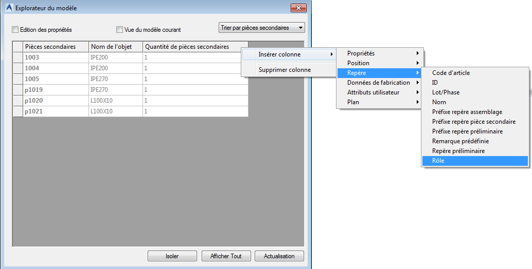

Cette boîte de dialogue affiche la liste des éléments d'un modèle et leurs propriétés sous forme de table. Le jeu des propriétés affichées peut être personnalisé par l'ajout ou la suppression de colonnes.
| Option | Description |
| Case à cocher Edition des propriétés | Détermine si les propriétés de l'élément peuvent être modifiées ou non. Seules certaines propriétés peuvent être modifiées. Par exemple, les propriétés des éléments qui font partie d'un assemblage ne peuvent pas être modifiées dans l'Explorateur du modèle. |
| Case à cocher Vue du modèle courant | Affiche la liste des éléments dans la vue du modèle courant. |
| Liste déroulante | Permet d'afficher uniquement les pièces secondaires ou uniquement les assemblages. |
| Bouton Isoler | La zone de dessin affiche uniquement les éléments sélectionnés dans la liste. |
| Bouton Afficher tout | Affiche tous les éléments du modèle dans la zone de dessin. |
| Bouton Actualiser | Met à jour le contenu de l'explorateur du modèle en fonction des dernières modifications effectuées dans le modèle. |
| Liste des propriétés | Répertorie les éléments du modèle triés par pièces secondaires ou par assemblages, en fonction de la sélection. Les propriétés sont affichées dans les colonnes. Le jeu de colonnes affichées peut être sélectionné dans le menu contextuel de la table. Les propriétés sont modifiées dans l'Explorateur du modèle. Lorsque l'option Edition des propriétés est activée, certaines propriétés des lignes sélectionnées de l'Explorateur du modèle peuvent être modifiées. |
