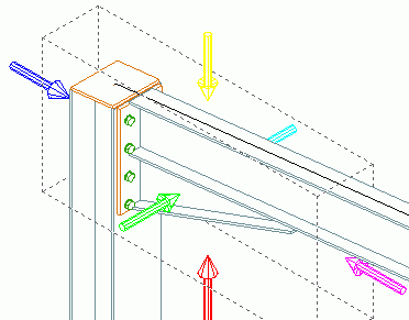

Définir le cuboïde de vue
Une fois l'élément sélectionné, les symboles de la direction de la vue s'affichent. La flèche pointe dans la direction Z. La taille du cuboïde est définie par la configuration des extensions de la vue dans les directions X, Y et Z.
Le plan XY est affiché.
