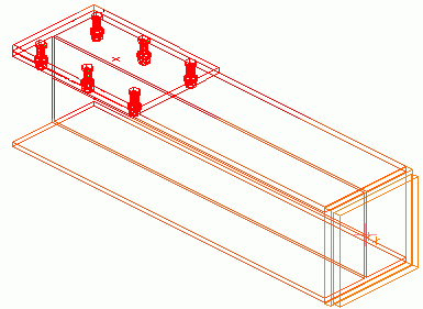

  1. Dans la palette d'outils Sélection, cliquez sur (Indiquer les objets connectés).
  2. Sélectionnez les éléments de l’assemblage (soudures, boulons, objet d'assemblage, élément d'assemblage) et appuyez sur <Entrée>.
Pour une tôle boulonnée à la poutre, les boulons, la poutre et la tôle sont indiqués en rouge.
