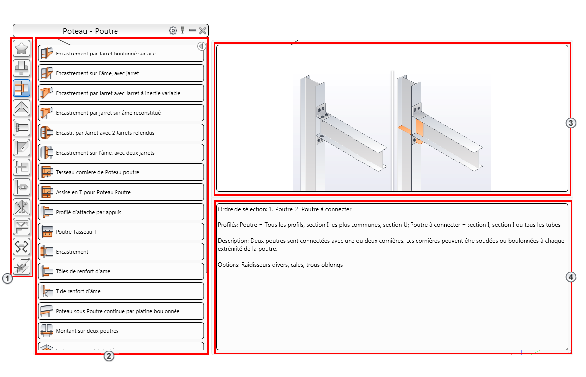

Affiche tous les assemblages standard disponibles dans Advance Steel. Les connexions sont classées selon le type d'éléments assemblés.
A l'aide du Gestionnaire des assemblages, vous pouvez :
Accès à la commande
le groupe de fonctions Modélisation, cliquez sur
(Gestionnaire des assemblages).
le groupe de fonctions Assemblages, cliquez sur
Ligne de commande : _AstorShowGrPalette ConnectionVaultData
Utilisez les boutons sur le côté gauche pour afficher les assemblages regroupés dans une catégorie. En déplaçant le curseur de la souris sur un assemblage de la liste, vous affichez une représentation graphique de l'assemblage sélectionné et une courte description.
Vous pouvez redimensionner, ancrer et fixer le Gestionnaire des assemblages. Comme la palette d'outils Advance, vous pouvez contrôler le comportement de survol et personnaliser l'aspect du Gestionnaire des assemblages.
Les catégories d'assemblage. |
La liste des assemblages inclus dans la catégorie. |
Aperçu de l'assemblage - Représentation graphique. |
Description de l'assemblage. |
