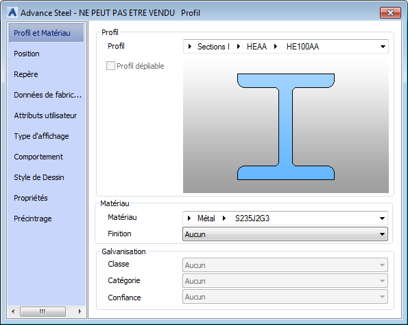

Boîte de dialogue Poutre : onglet Profil et Matériau
Cet onglet de la boîte de dialogue Propriétés Poutre vous permet de sélectionner le type et la taille de la section de poutre, ainsi que le matériau.
Profil

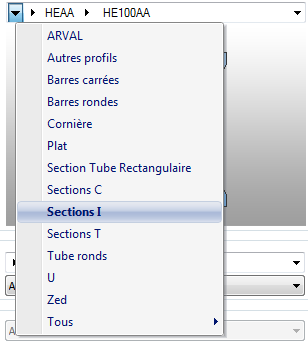

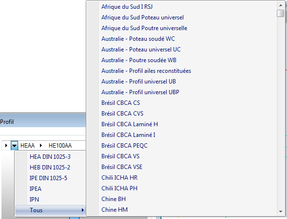

Permet de sélectionner la classe de profil de la poutre, ainsi que le type de profil et la taille dans la liste déroulante affichée en cliquant sur la flèche correspondante .
Si le type de profil souhaité ne figure pas dans la liste, sélectionnez Tout pour afficher tous les types de profil disponibles dans la base de données.

Déplier un profil
Cette option est disponible pour la coupe rectangulaire, circulaire creuse, les profils laminés à froid ou toute coupe utilisateur avec rayon dans les coins. Elle vous permet d'afficher le profil dépliable dans les vues de détail.
Matériau
Vous pouvez choisir parmi tous les matériaux et finitions de poutre disponibles dans les listes déroulantes correspondantes.
Galvanisation
Vous pouvez définir la classe de la construction, la catégorie et la confiance relative à l'élément.
